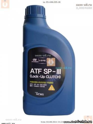

    Приветствую, на каком вердикте остановились, через аппарат или методом слива, пробег 83 тыс. планирую замену масла и что лить BP ATF SPiii или ATF SPIII от хендай

    Quote (Lipton)
    ATF SPIII от хендай
    ! Я дважды (на 42 000 и на 80 000) лил Мицубиси, всем доволен. Менять тока через автомат, но с как минимум двойным объёмом, а лучше до тех пор пока с выхода не потечёт чистое масло (у меня это происходило на 14-15 литре..)

    LiptonДата: Пятница, 14.12.2012, 13:03 | Сообщение # 88

    Quote (Lipton)
    На всякий случай уточню, это масло http://www.exist.ru/cat/UCat/7/3/0E006CF4
    Да это оно, но на мой взгляд -эт очень дорого. Я лил вот так: MITSUBISHI DIAMOND ATF SP III (полусинтетика) 14 литров (180р.х14л.=2520 р.) + замена на аппарате 1045 р.
    2008 г., Рестайл, АКПП, 2.0, ГБО
    LiptonДата: Пятница, 14.12.2012, 14:29 | Сообщение # 90
    Сообщений: 117
    Хорошая цена, как давно это было , мне 1л Mitsubishi SP-III предлагают за 350р
    В 2 раза дороже получается.
