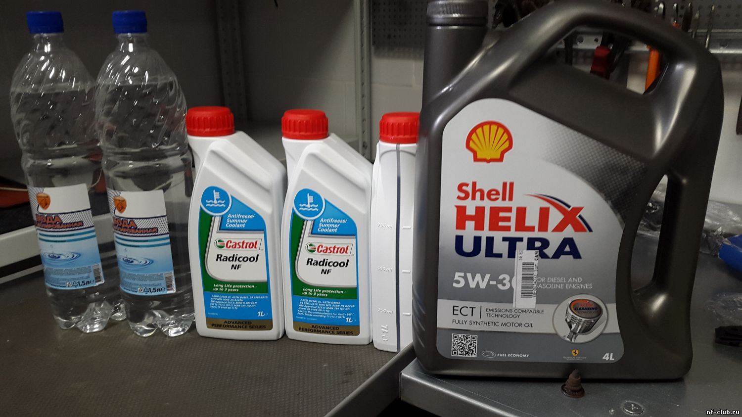

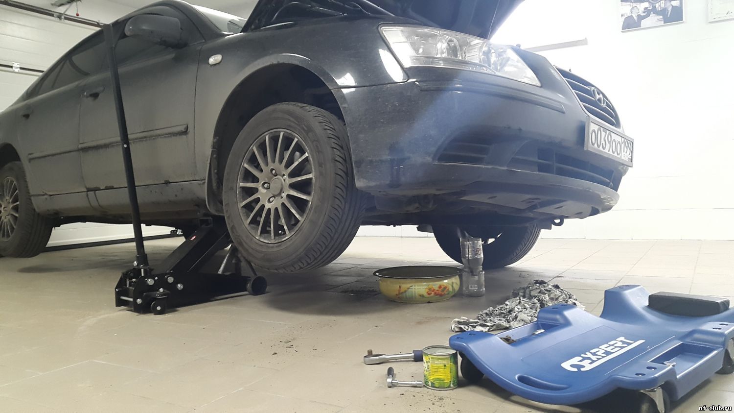

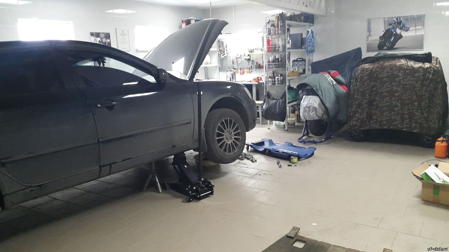

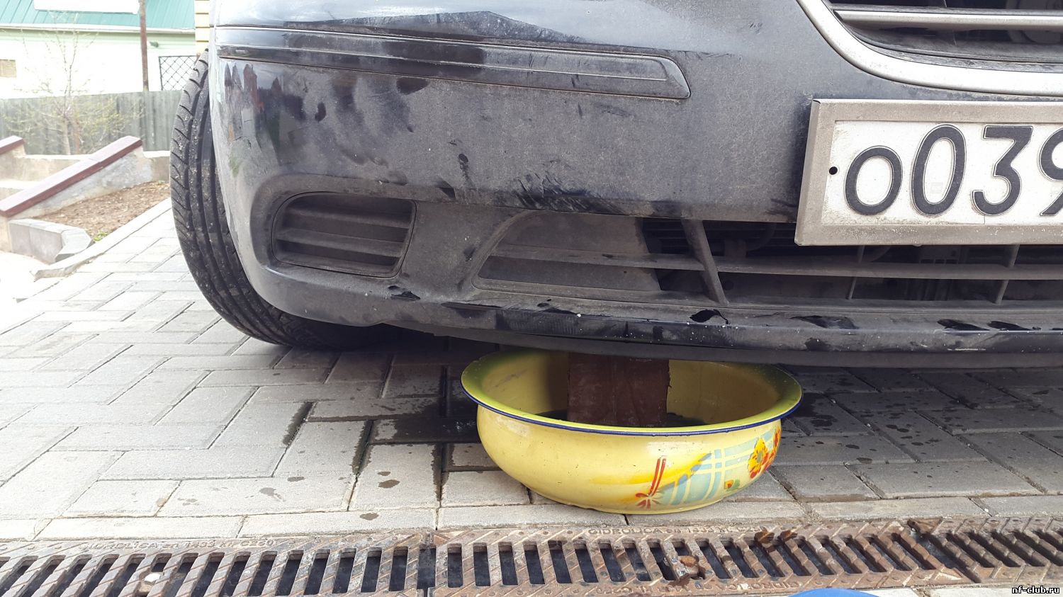

    Сделал ТО-90.
    Делал своими силами, в гараже.
    Делал согласно регламента. Осталось поменять масло в акпп (доверю это дело мастерам), и глянуть подвеску на предмет надо ли че-нить там поменять.
    Сливаем масло.
    Используемый материал:
    Поменял антифриз:
    Прикрепления: 7157575.jpg (119.1 Kb) · 1159108.jpg (110.4 Kb) · 6406180.jpg (122.9 Kb) · 0639149.jpg (185.5 Kb)

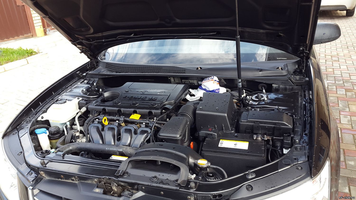

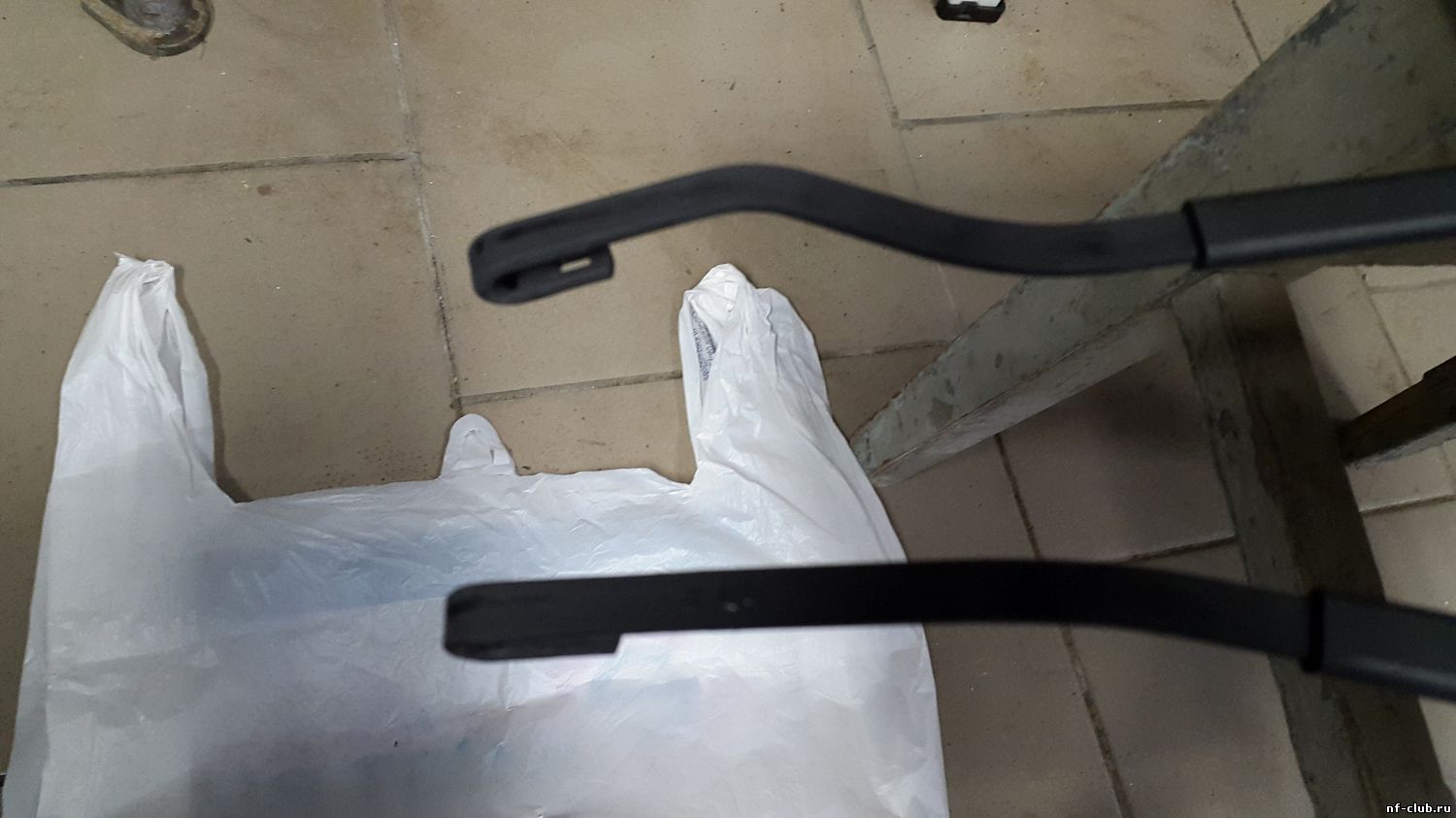

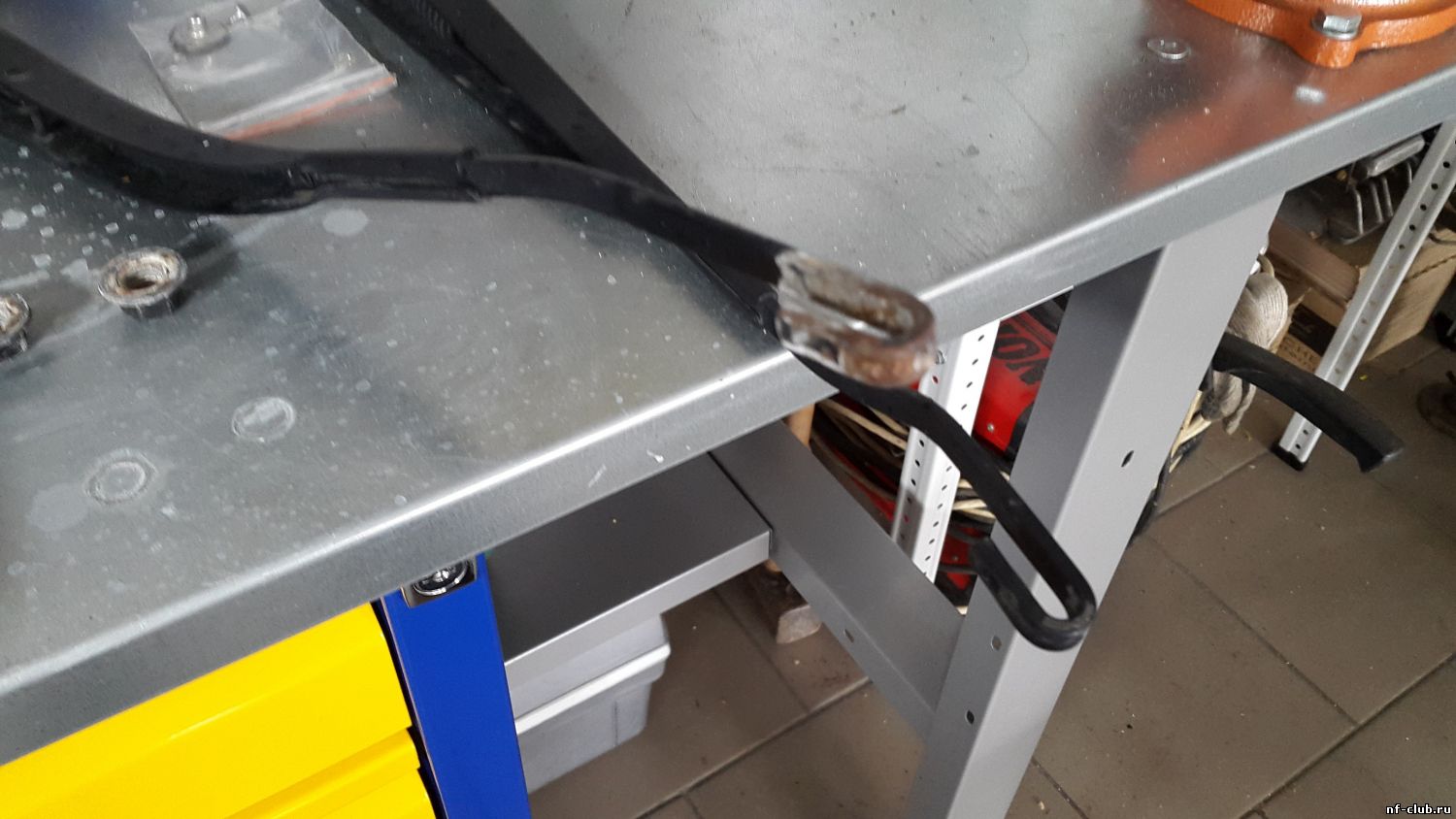

    JenekДата: Вторник, 05.05.2015, 14:07 | Сообщение # 60
    Пока сливал антифриз, покрасил поводки дворников...
    Все, наверное, сталкивались с  проблемой облезания краски на поводках?
    Покрасил. сохнут.
    Пока сохли дворники, помыл подкапотку, результат:
    Сын активно помогал))
    Так что мой первомай удался))
