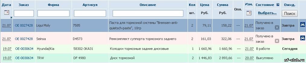

    тут же заказал новые диски, новые колодки и ремкомлект суппортов
    че почем ? какие брал?
    JenekДата: Понедельник, 21.07.2014, 14:25 | Сообщение # 20
    Диски TRW, колодки - оригинал.

    DiMMДата: Понедельник, 21.07.2014, 14:58 | Сообщение # 21
    ремкомплект суппорта
    http://img.exist.ru/img.jpg....dType=8
    чем это поможет?
    даже направляющие не положили
    Сообщение отредактировал DiMM - Понедельник, 21.07.2014, 15:00
    JenekДата: Понедельник, 21.07.2014, 15:00 | Сообщение # 22
    Цитата DiMM ()
    в ремкомплект суппорта помоему только направляющие будут...
    И резиночки, вроде как.
    Да пофиг. Это больше так, для профилактики)

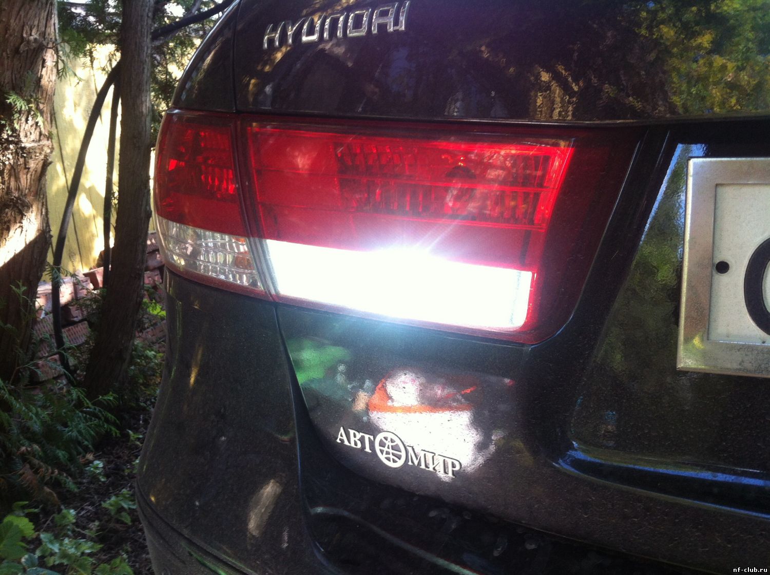

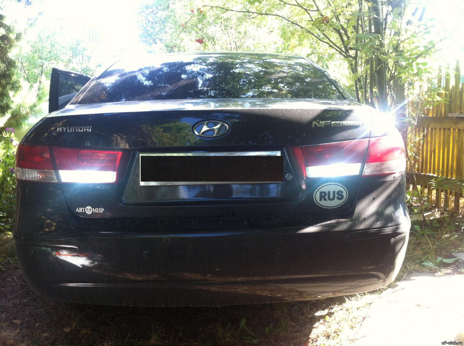

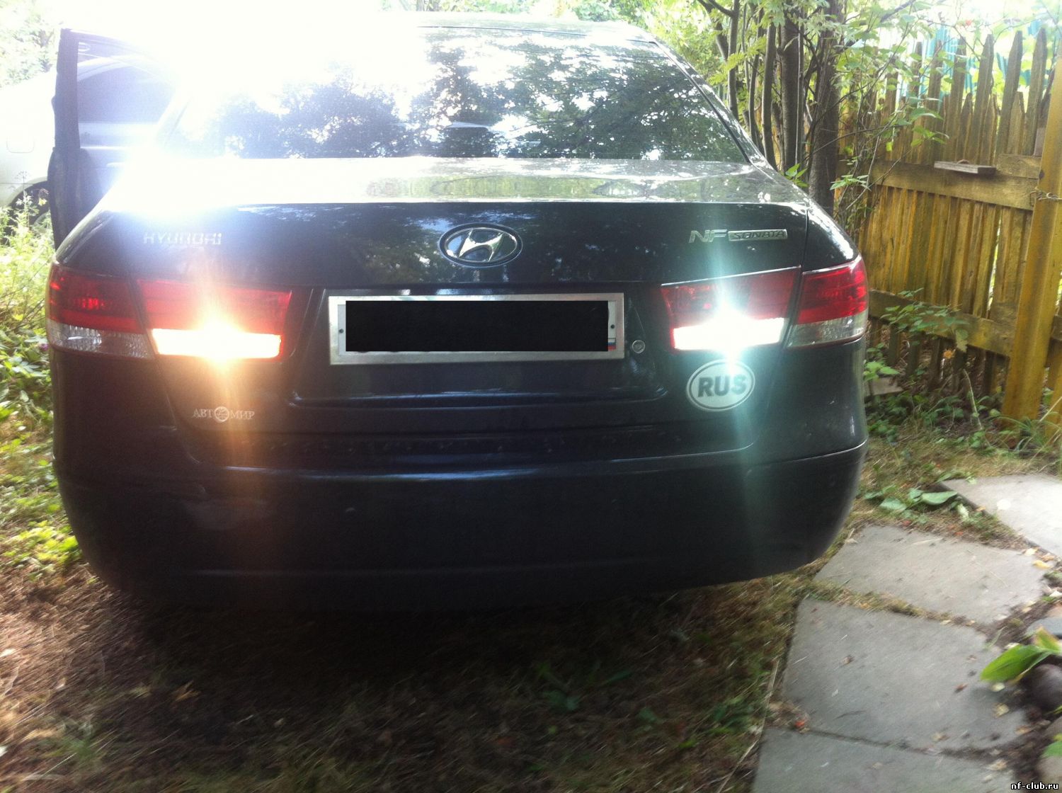

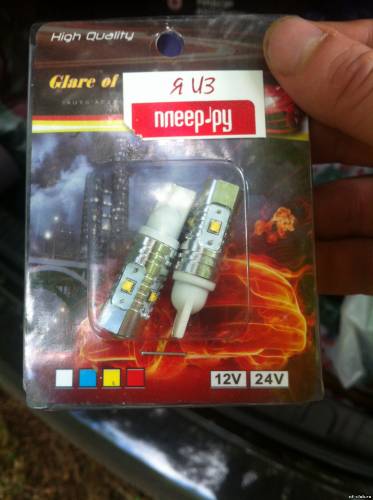

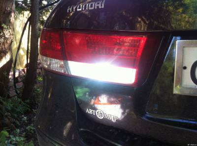

    Поставил диоды в задний ход, найденные в недрах бардачка.
    5 диодов на каждой лампе, 4 по периметру и 1 на торце, в линзе.
    Колхоз, нет? оставлять? Как светят в темное время еще не видел, но, думаю, не хуже штатных.
    Прикрепления: 1575299.jpg (148.4 Kb) · 5789179.jpg (185.3 Kb) · 6968189.jpg (216.3 Kb) · 9560181.jpg (183.2 Kb)
    angryДата: Понедельник, 11.08.2014, 12:55 | Сообщение # 25
    Поставил диоды в задний ход, найденные в недрах бардачка. 5 диодов на каждой лампе, 4 по периметру и 1 на торце, в линзе. Колхоз, нет? оставлять? Как светят в темное время еще не видел, но, думаю, не хуже штатных.
    Светят они ярко, но не факт, что освещают окрестности машины хорошо в темноте. Посмотри, как они себя ночью на деле покажут. Если не хуже штатных ламп накаливания, то оставляй.
    З.Ы. У меня в прововотуманках светодиодные модули (для ДХО). Светят очень ярко, днем на солнце их отлично видно, но ночью освещения от них мизер - света много, но он не сфокусирован. Обычные галогеновые лампы освещают дорогу лучше.
    Сообщение отредактировал angry - Понедельник, 11.08.2014, 12:56

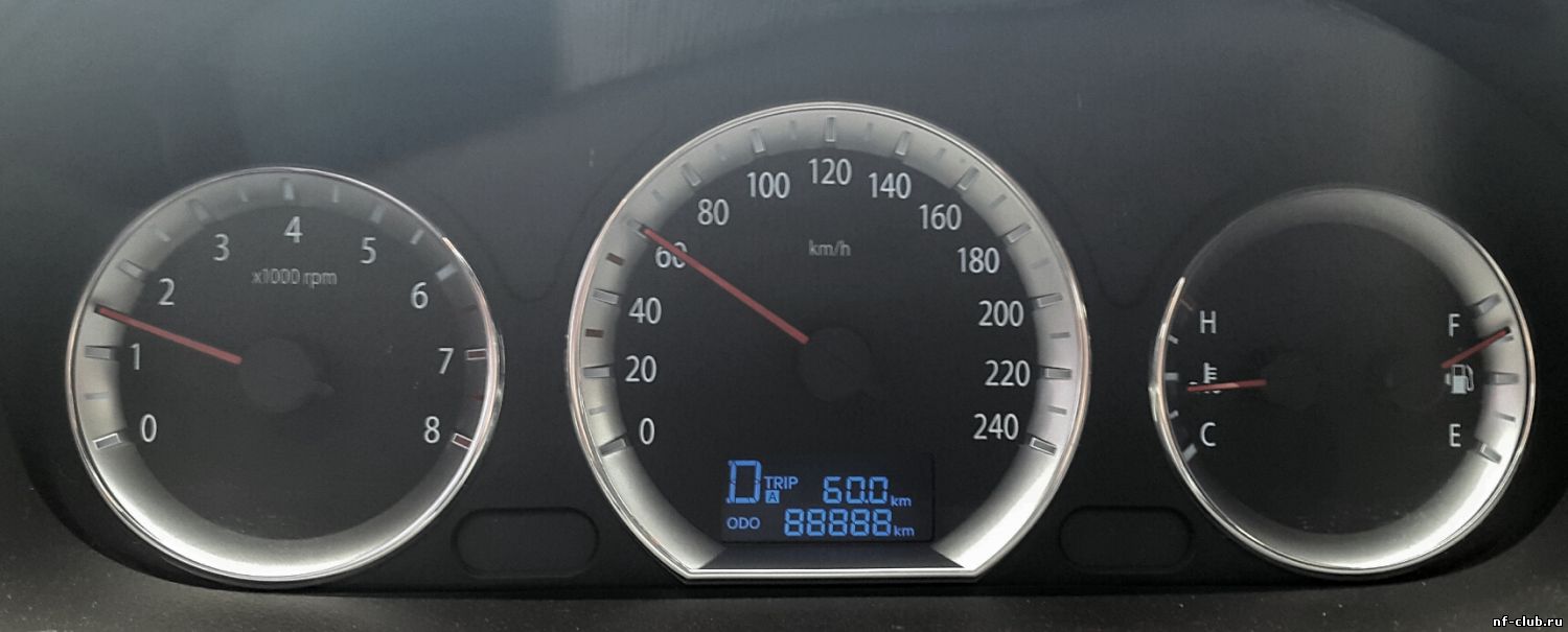

    Прошло 6 лет. 6 лет, как я выкатил свою НФ-ку новой из салона. Обалдеть время летит.
    6 лет она постоянно со мной. За это время у меня было до хрена разных автомобилей. Покупал-продавал, покупал-продавал… но НФ всё это время всегда оставалась при мне. У меня порой закрадываются мысли, что дальше так и будет. буду покупать-продавать разные машины, а НФ так и будет верой служить.) Но, посмотрим.
    За 6 лет мы проехали скромный 88888 км.
    За все время ни разу не подвела. Лишь раз "взбрыкнул" компрессор кондиционера, но не "вставала". Поэтому и посты у меня не столь частые)) ТО-шные расходники в счет не беру.
    Я считаю, эталонное взаимопонимание у нас с ней))
    Сейчас буду готовиться к ТО-90.
    В общем, спасибо тебе, НаФаня за ти 6 лет совместной жизни!
    Прикрепления: 6341111.jpg (63.4 Kb) · 1443492.jpg (163.2 Kb) · 4110436.jpg (251.1 Kb)
    ВитДата: Среда, 08.04.2015, 21:04 | Сообщение # 30
    Это всё очень трогательно, вот только в движении делать фото приборов не надо, во избежании внезапного прерывания совместной с Нафаней жизни ггг
