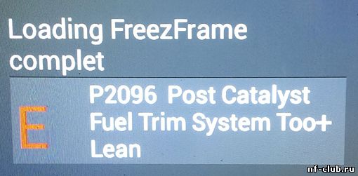

    Обладателем NF стал недавно. Не знаю, чё меня перемкнуло, решил на пол бака 92_го залить 10л. 95_го. 15 минут езды по трассе и получил CHEK. Р2096 Post Catalyst Fuel Trim System Too+ Lean.
    Надпись Loading FreezFrameComplete говорит о том что в памяти ЭБУ сохранён протокол по возникшей неисправности. Протокол вещь полезная и более подробная, но тот "спец" к которому обратился кроме как считывать/снимать ничего не умеет.
    Сняли. Проехал около 100_ни, залил очиститель топливной системы от SUPROTEK на 35л. 92_го, опять получил CHEK. Но пока не считывал код ошибки. Опять просить/платить не хочу, решил на Ebay купить разъём ELM327 для считывания протоколов OBD II через блютус на смартфон.

    при ошибке 2096 не надо ничего промывать и мучить себя и авто , едите к официалам и обновляете прошивку по этой ошибке, и навсегда забудете об этой проблеме.
    неплохо поиском по форуму ещё пользоваться
    проходил эту тему на двух своих нф, на одной после перепрошивки прошёл больше 100000 км, всё гут!
    Несколько дней назад тоже получил эту ошибку. При сбросе появляется вновь. Машинка едет как ехала. Ваши сообщения видел. Жаль, официалы Рязани не знают ничего про прошивку НФки.
    Но у меня пробег 220 000 км, посмотрел при помощи ELM327 графики лямбд - они почти идентичны. Мой вывод - катализатор все свое драгоценное напыление израсходовал.
    Попробую примудрить обманку (туго прямо сейчас с денежкой), а дальше, как понимаю, - пламегаситель и прошивка ЕВРО2.
    Из любопытства - какова цена прошивки у официалов?
