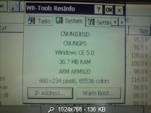

    zc-rДата: Четверг, 22.04.2010, 18:26 | Сообщение # 56
    Сообщений: 13
    К сожалению такого пункта ни где не имеется. Залез в винду, в свойствах нашел процессор Samsung ARM-ARM920, также через утилит посмотрел, больше не знаю где и как смотреть. Помогите, что делать?

    mobidikДата: Пятница, 23.04.2010, 16:37 | Сообщение # 57
    Сообщений: 229
    По этому ничего не ясно о производителе или о прошивке, как вариант: установить MyMobile, тогда при подключении к компу будет сообщение о продукте и уже от этого плесать.
