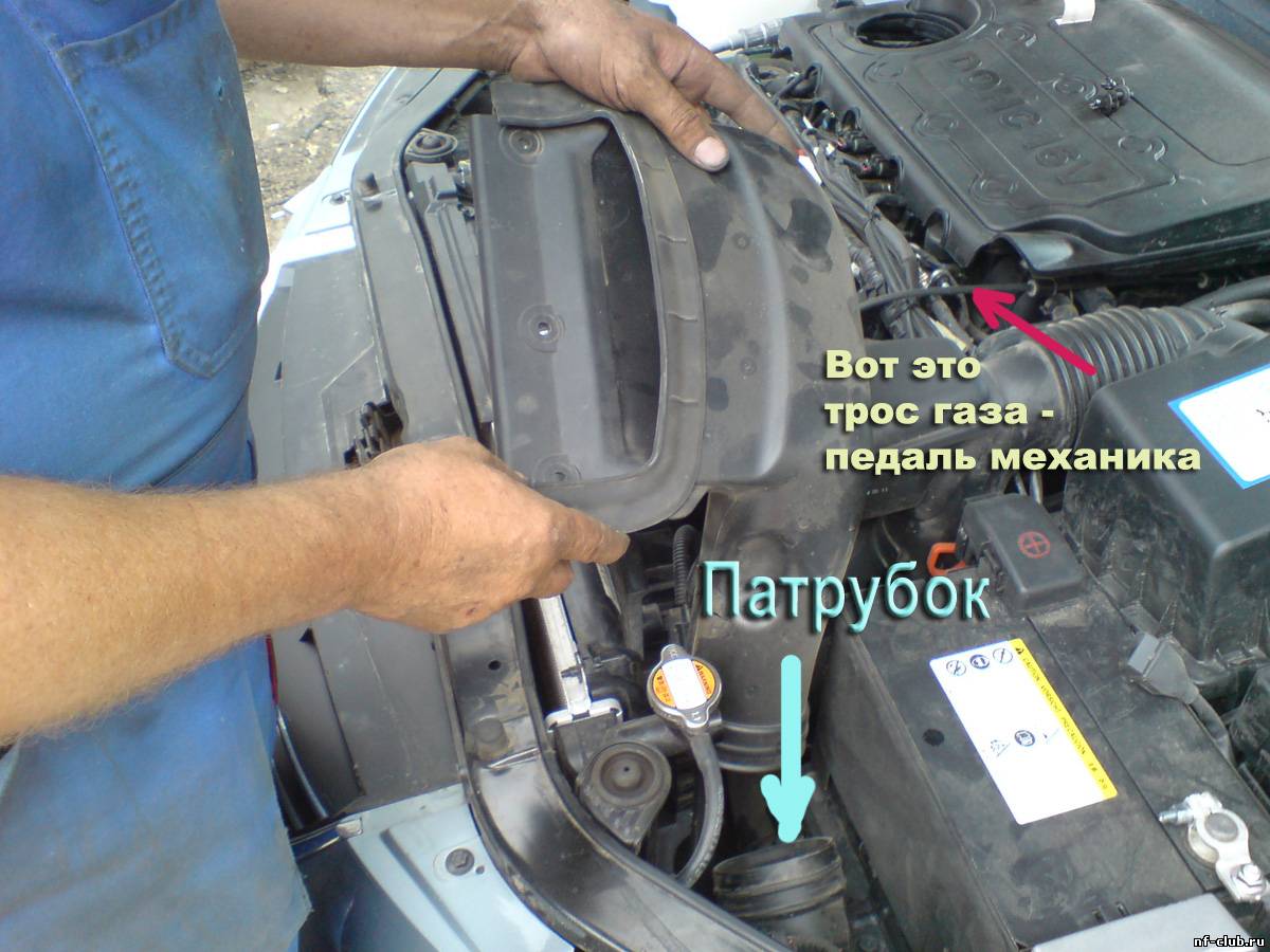

    lexabmw1Дата: Среда, 16.01.2013, 11:34 | Сообщение # 9
    Сообщений: 603
    Цитата (modz)
    Какая у меня педаль газа механическая или электронная?
    Ну, этож посмотреть надо под капотом... Ну как это объяснить... Вот если трос есть - то механическая педаль, если его нет, то на дроссельном узле вместо крепления троса будет округлая пластиковая крышка и разъём с проводами управляющими приводом заслонки...  У меня (на фото) механическая педаль, рестайл 2008

    internДата: Среда, 16.01.2013, 12:25 | Сообщение # 13
    Эксперт
    Группа: Модераторы
    Сообщений: 631
    Из того что получилось понять анализируя данные микроката, электронная педаль газа стоит на двигателях 2,4. На 2,0 - обычный тросовый привод ДЗ.
