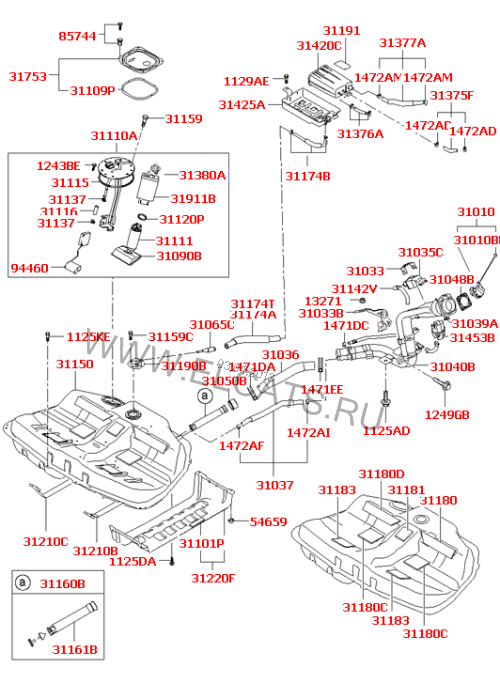

    Как вариант забит фильтр вентиляции топливного бака... Под номером 31453В
    Прикрепления: 4071620.png (124.8 Kb)
    Прикрепления: 4071620.png(125Kb)
    судя по картинке 31420С

    sonatanfДата: Четверг, 03.01.2013, 15:56 | Сообщение # 7
    Сообщений: 354
    Это так называемый бачок для паров бензина...

    Цитата (Armanzhan)
    вот именно что открывая лючок запаха явного нету, а идет гдето под крылом чтоле, я имел ввиду со стороны где горловина бака
    Фильтр забора воздуха в бензобак, как раз находится под задним левым крылом, в арке под локером. Его меняют где-то примерно на ТО-45000 или ТО-60000. Точно не помню. Если не меняли - начните с этого.
