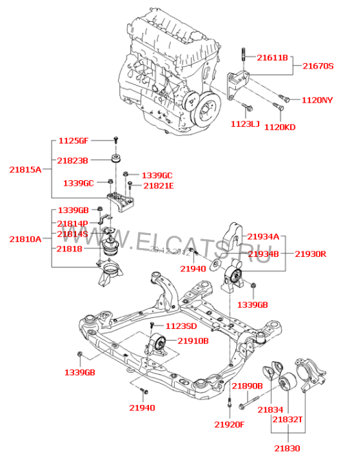

    И менять лучше все... Я тоже ближе к лету собираюсь менять... Если не хочешь вкладывать деньги так не меняй и если конечно вибрация не напрягает smile smile smile
    Прикрепления: 3870631.png (103.8 Kb)
