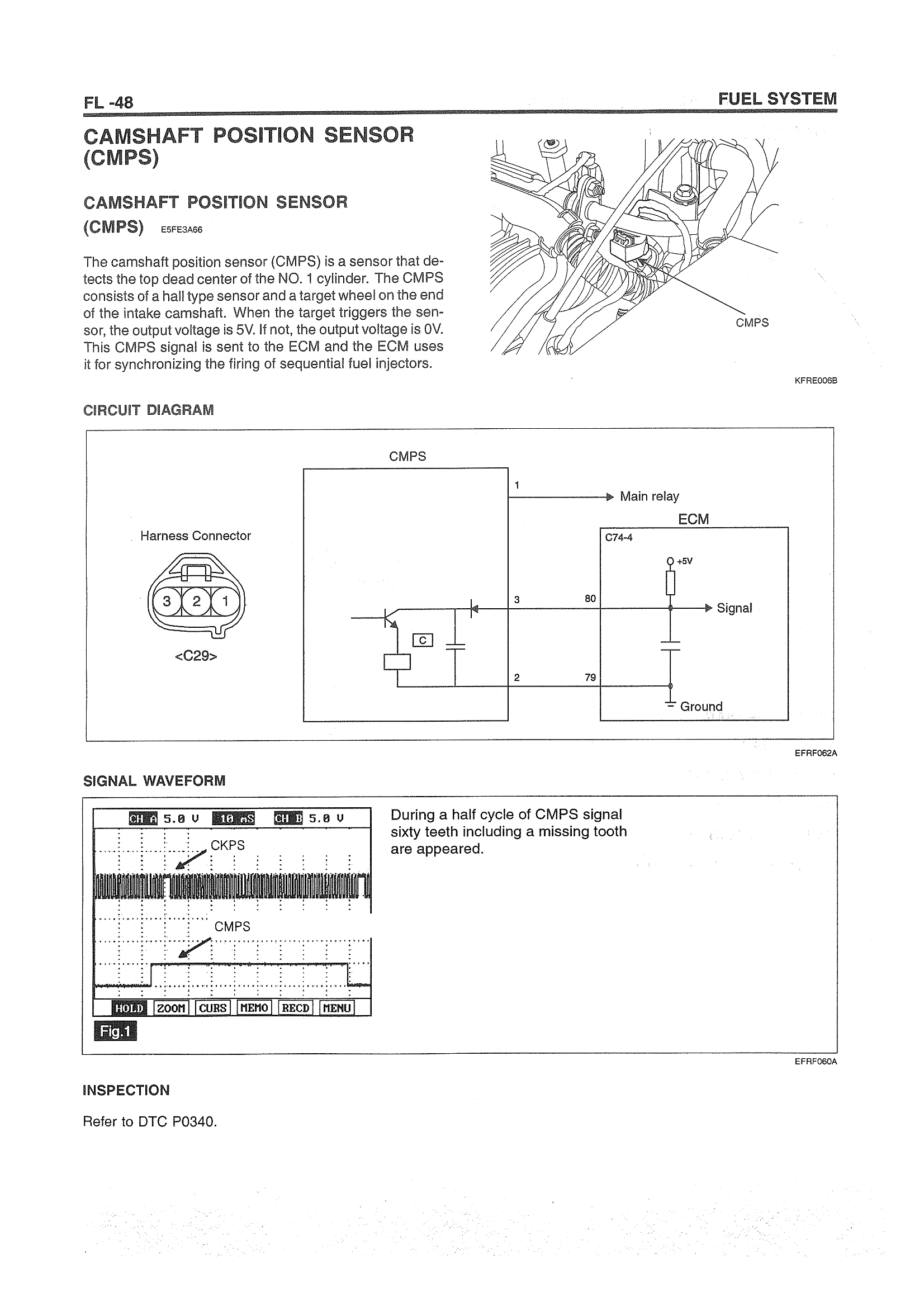

    internДата: Среда, 02.05.2012, 17:05 | Сообщение # 59
    Эксперт
    Группа: Модераторы
    Сообщений: 631
    Датчик РВ (иначе датчик фазы) на НФ есть. По крайней мере на эл.схеме он указан и в общем списке ошибок двигателя его ошибки описаны. Да и чисто теоретически, на авто с изменяемой фазой (хоть только и по впуску) без датчика этой самой фазы не обойтись.
    В принципе, ошибка ДРВ должна зажигать "Чек", поскольку при его неисправности, СУД должна перейти с режима распределенного фазированного впрыска топлива в режим попарно-параллельного впрыска топлива, что должно быть заметно как по динамике, так и по расходу топлива.
    Вот, таки нашел. Принцип действия - на основе эффекта Холла, стоит на дальнем конце впускного РВ. Его разъем находится под местом соединения топливной рейки с топливной магистралью.
    Прикрепления: 9621177.png (248.2 Kb)
    NF 2.4 MT 2006 [Minsk BY]
    alex0049Дата: Суббота, 05.05.2012, 10:47 | Сообщение # 60
    Сообщений: 4
    Здравствуйте !
    Так как я и думал это не датчик положения распредвала, это датчик Масляный клапан (OCV). Он находиться рядом с крышкой ГРМ. 24355-25000. У меня же просто поставлена заглушка.Для этого я и просил фото " Как он выглядит из себя" Но провода имеются. этот клапан влияет на работу движка так: при работе двигателя с небольшими нагрузками система VVT уменьшит угол опережения распределительного вала, в результате чего уменьшится период перекрытия клапанов и стабилизируется мощность двигателя.
    Говорят, что после его замены ( машина у меня не новая) машина становится более приемистей на низах, по показанию типа компьютера, расход уменьшился аж до 3 литров на сотню при зимнем режиме.(Так говорят!) Не подскажете где можно найти фото Этого датчика " не хочу ошибиться с заказом . Заранее спасибо!!
